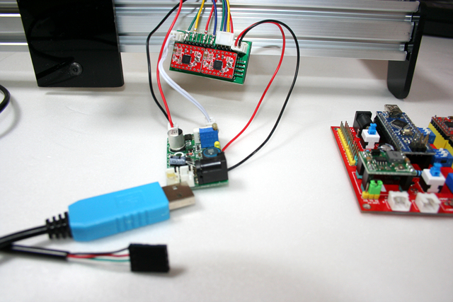

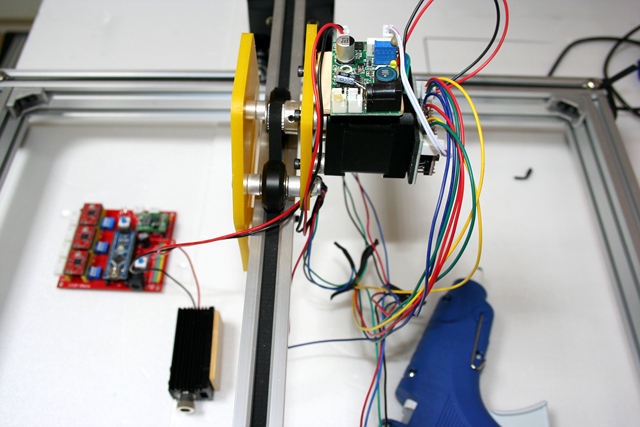

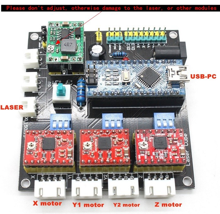

laser module 2000mw
Host size:55mm*33mm*33mm
Circuit size:49mm*30mm*15mm
Output wavelength:445-450nm
Output Power:1.6-2W
Refrigeration:Aluminum heat
Shell Material:Aluminum
Circuit control:Constant Electric current
Operating VoltageC=12V
Operating current:2A
Warm-up time:none
Structural features:Laser tube + lens + heat + shell constant current driver board

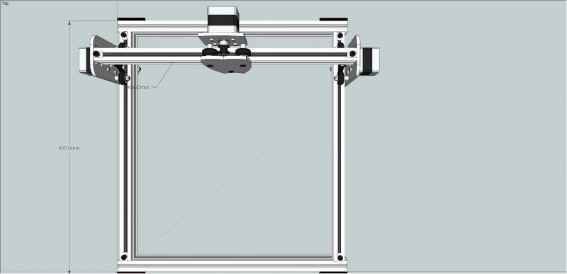

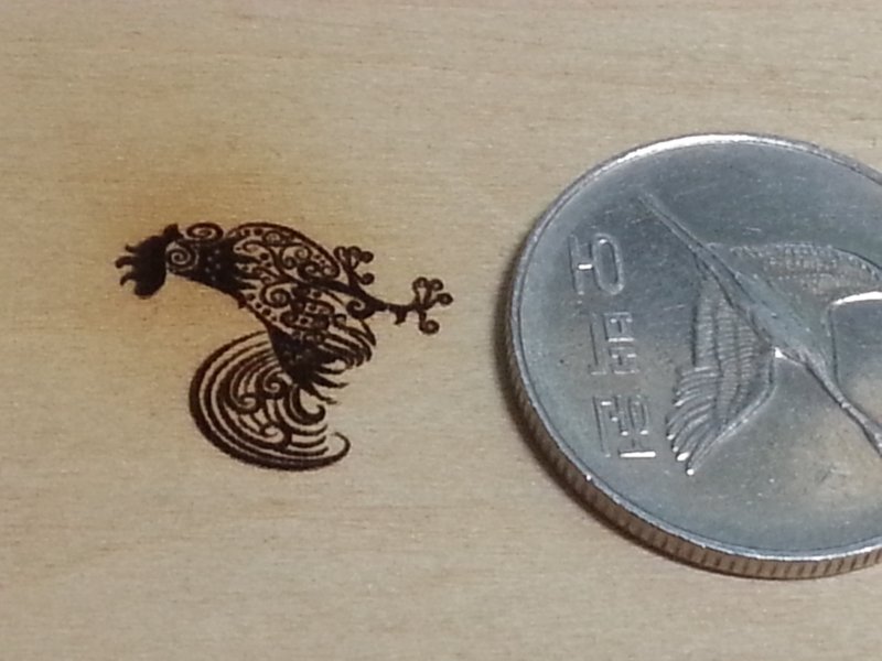

rovo laser mini 용 그림파일 벡터 이미지로 변환 (inkscape image to vector)

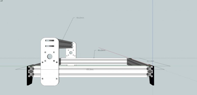

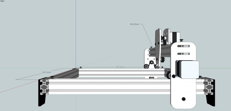

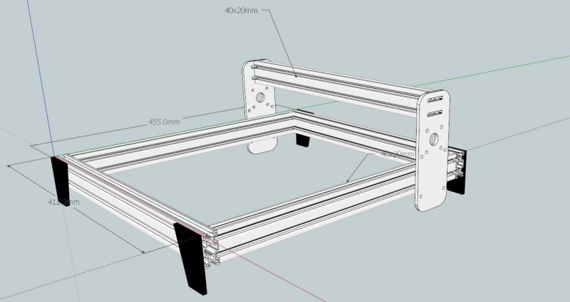

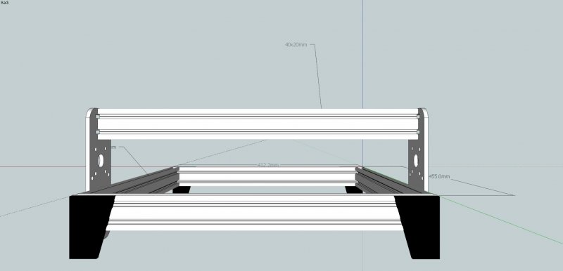

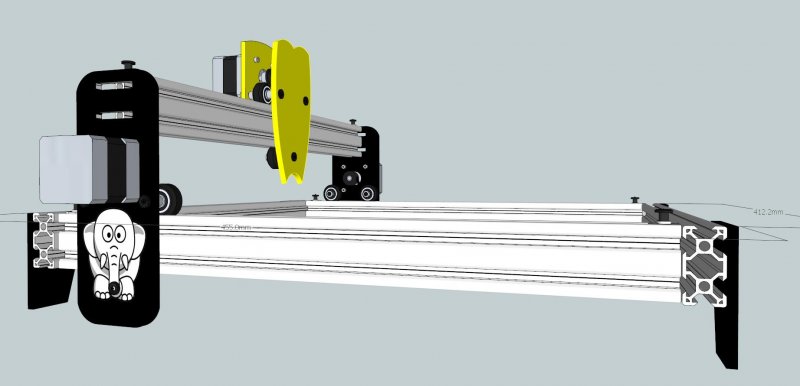

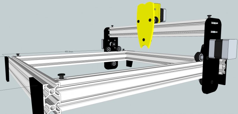

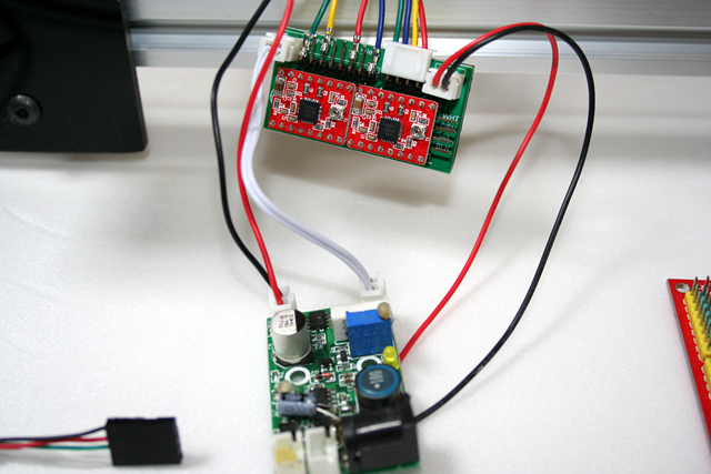

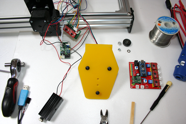

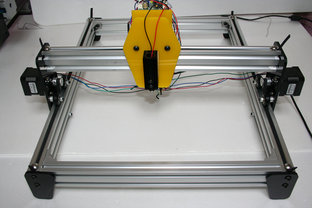

laser mini 20 * 40 OPENBUILDS base frame.
(크기 412x455mm)
laser mini 20*40 기본프레임입니다. 기존 여러부품을 사용한 제품보다 부품수를 줄이면서 최소한의 단가를 뽑을려고 디자인했습니다.. 기존대비 부품수 절반에 단가도 절반을 줄이면서 최적의성능을 내려합니다.

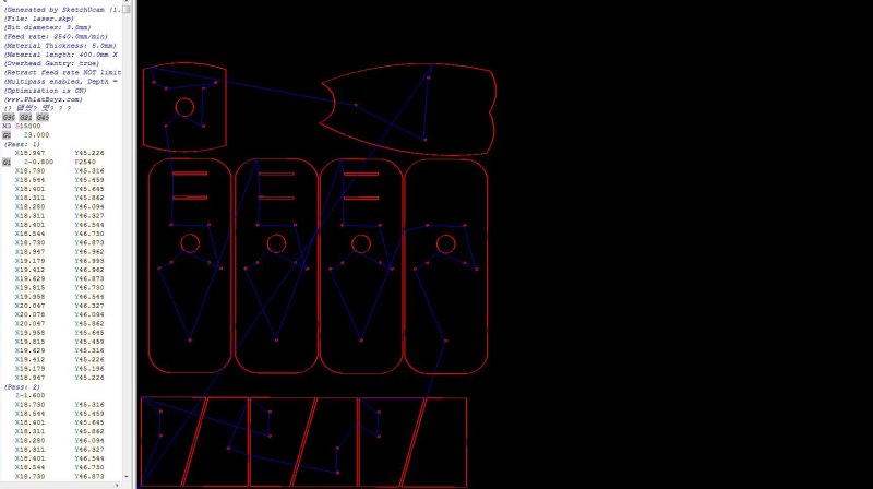

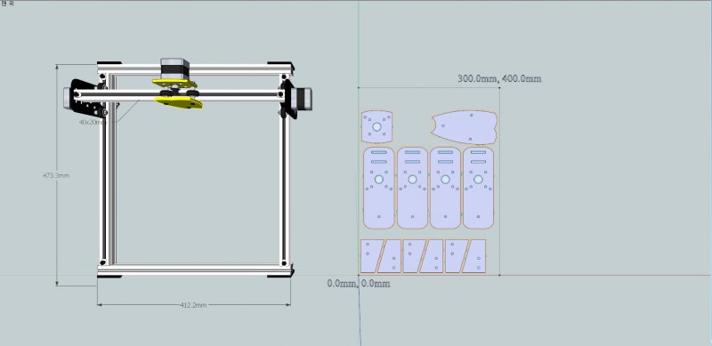

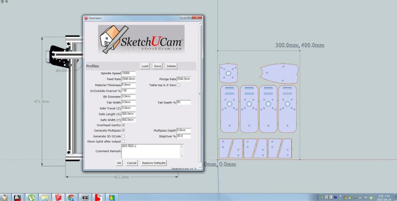

Sketchucam g-code generation
도면배치및g코드배치작업및수치입력합니다.
스필들속도 15000 (500~22000)재료에따라 바꾸시면됩니다.
이송속도 2540mm
재료높이 5.0mm
bit 3mm
멀티패스로 0.8mm씩 깍는명령입니다.오버스텝130프로니까
8번 깍아내려갈겁니다.

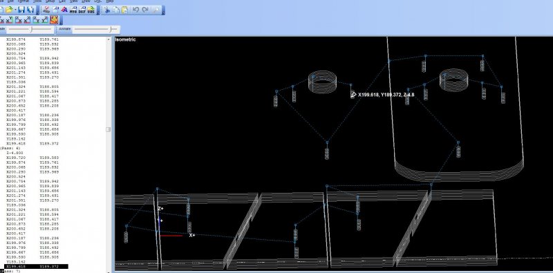

g code 확인 과정입니다.스케치업안에 plug-in메뉴에 설치시 나오는 메뉴입니다.
마지막으로 ncplotv2,05버젼으로 가상으로 가공해봅니다.
내가의도한대로 깍아내는지 학인하는 과정입니다.

Build in 'Laser Cutter Builds' published by inhan, Sep 16, 2015.
laser mini 20 * 40 OPENBUILDS base frame.(크기 412x455mm) laser mini 20*40 기본프레임입니다. 기존 여러부품을 사용한 제품보다 부품수를 줄이면서 최소한의 단가를 뽑을려고 디자인했습니다.. 기존대비 부품수 절반에 단가도 절반을 줄이면서 최적의성능을 내려합니다.
- Build Complete!
Build Author inhan, Find all builds by inhan
Parts list
Qty Part Name Part Link Comments 3 V-Slot™ Linear Rail 20mm x 40mm http://openbuildspartstore.com/v-slot-linear-rail/ Link 9 Solid V Wheel™ Kit http://openbuildspartstore.com/solid-v-wheel-kit/ Link 3 Nema 17 Stepper Motor http://openbuildspartstore.com/nema-17-stepper-motor/ Link Step Angle: 1.8 or 0.9 10 Low Profile Screws M5 8mm http://openbuildspartstore.com/low-profile-screws-m5/ Link 6 Low Profile Screws M5 30mm http://openbuildspartstore.com/low-profile-screws-m5/ Link 2 Low Profile Screws M5 40mm http://openbuildspartstore.com/low-profile-screws-m5/ Link 3 GT2 (2mm) Aluminum Timing Pulley - 20 Tooth http://openbuildspartstore.com/gt2-2mm-aluminum-timing-pu... Link 1 GT2 2mm Timing Belt http://openbuildspartstore.com/gt2-2mm-timing-belt/ Link 6 Tee Nuts (25 Pack) m5 http://openbuildspartstore.com/tee-nuts-25-pack/ Link 4 Aluminum Spacers 6mm http://openbuildspartstore.com/aluminum-spacers/ Link 0 Koreans are here http://www.openbuilds.co.kr Link -
