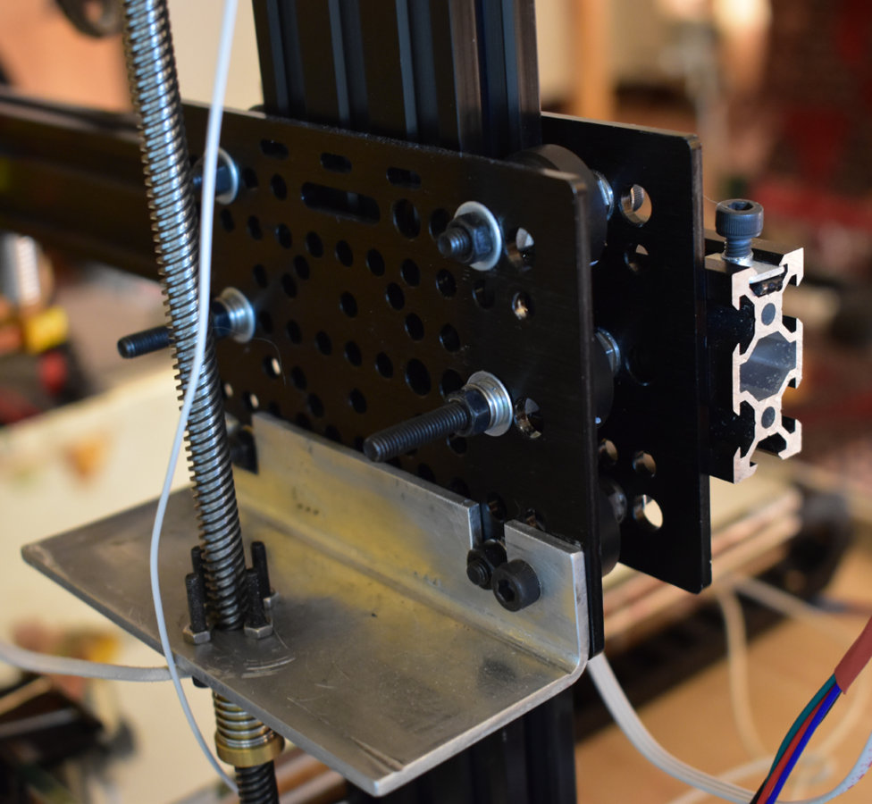

After use of the i3 Prusa 200x200x180, the volume increases to 300x300x450 on the V-Slot and driven by a Megatronics V3
- Build in Progress...

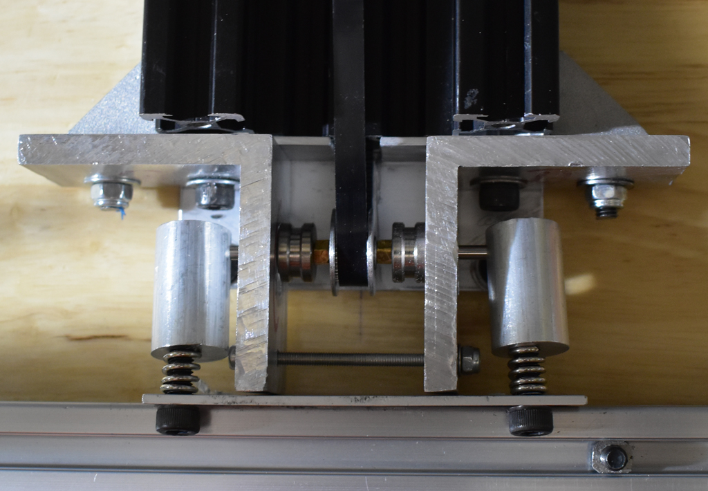

- De conception la plus simple via des profilés extrudés de type v-slot pour diminuer les nuisances sonores dû aux frottements mécaniques

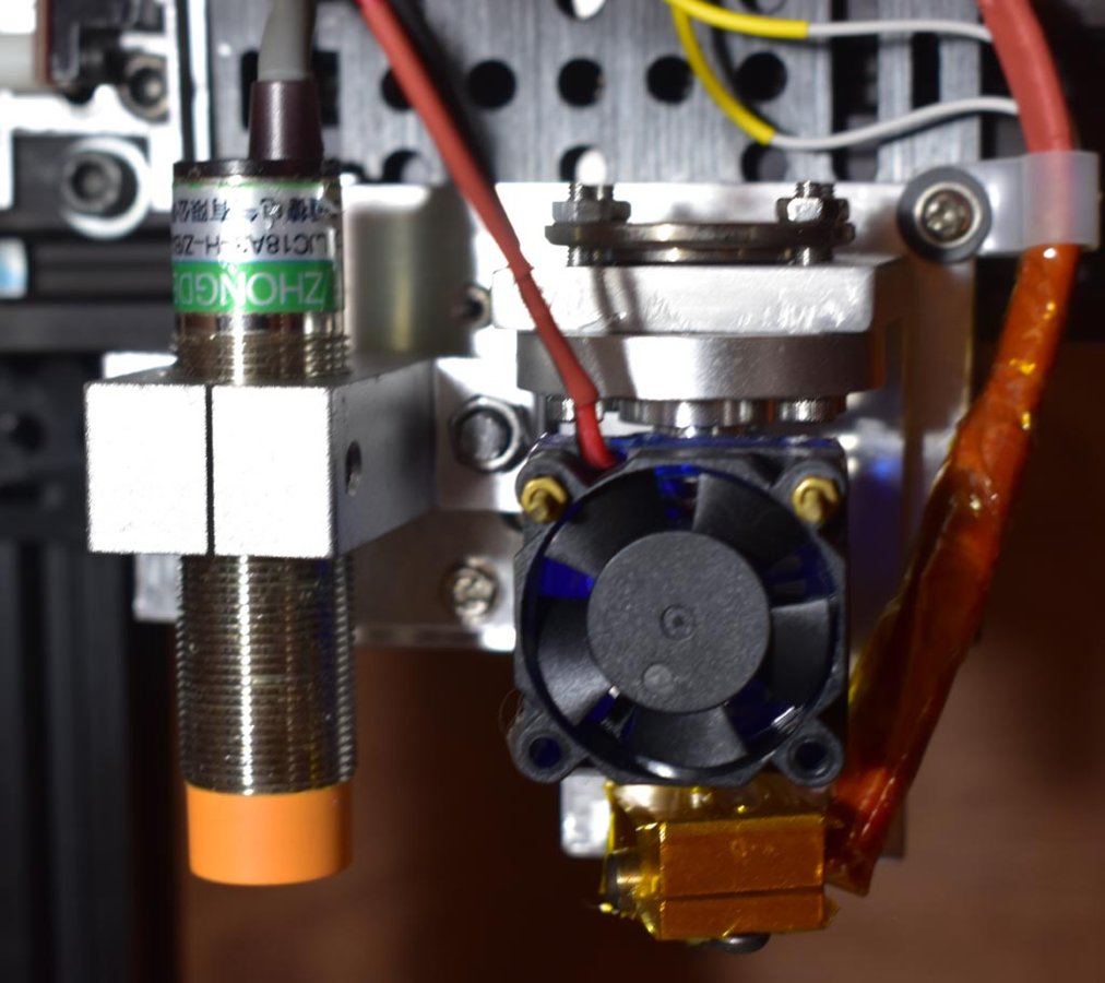

- Socle de dispositif d'impression de type universel afin de recevoir un quelconque extruder ou un capteur de proximité

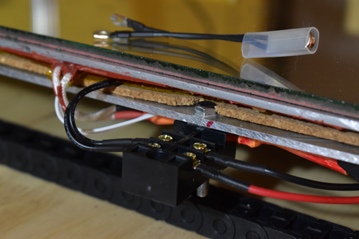

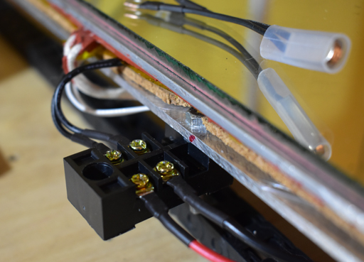

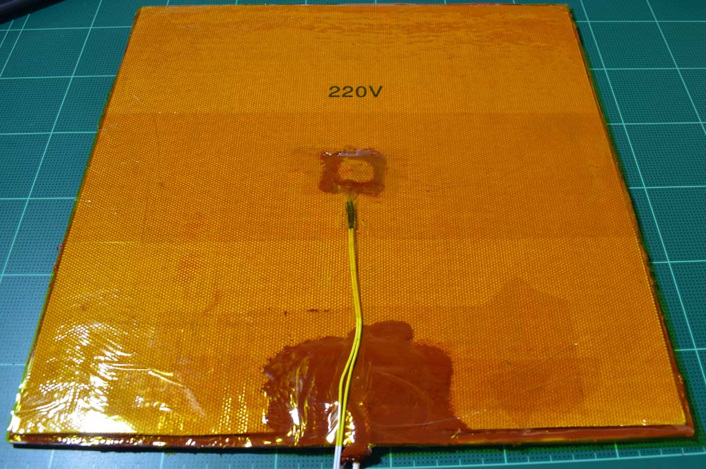

- Un plateau muni d'une résistance en silicone 220v pour une mise en température rapide et diminuer la consommation énergétique
- Déporter le dispositif d'entrainement du filament afin de diminuer son poids et ses vibrations sur l'axe d'impression

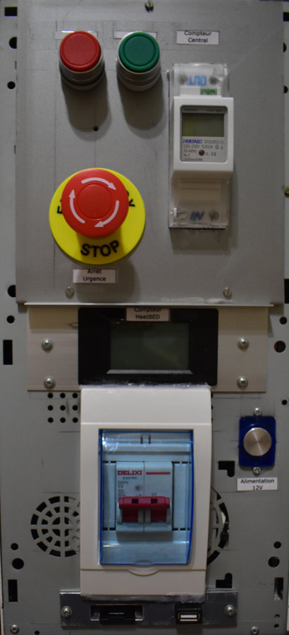

- Dispositifs de sécurités en termes d'incendies dû à une surtension ou de dépassement du seuil de température

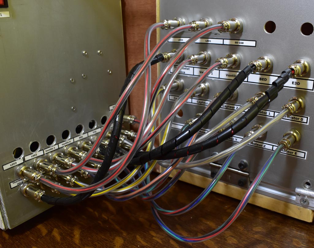

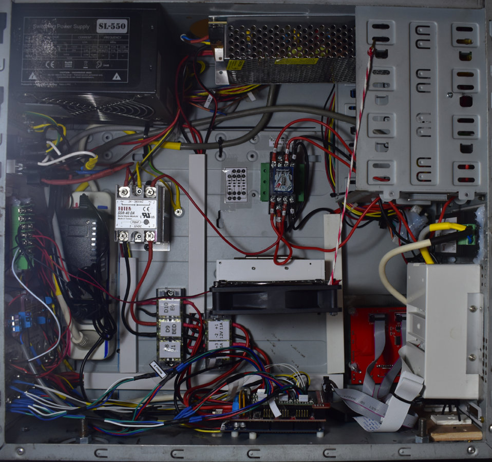

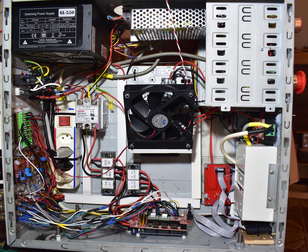

- Séparation de la partie électrique dans une tour d'ordinateur muni d'un flux d'air de refroidissement interne

- Atmounting in Silicon 220v

- Safety devices in terms of fires due to overvoltage or exceeding the temperature threshold

- Separation of the electrical part in a computer tower equipped with an internal cooling flow

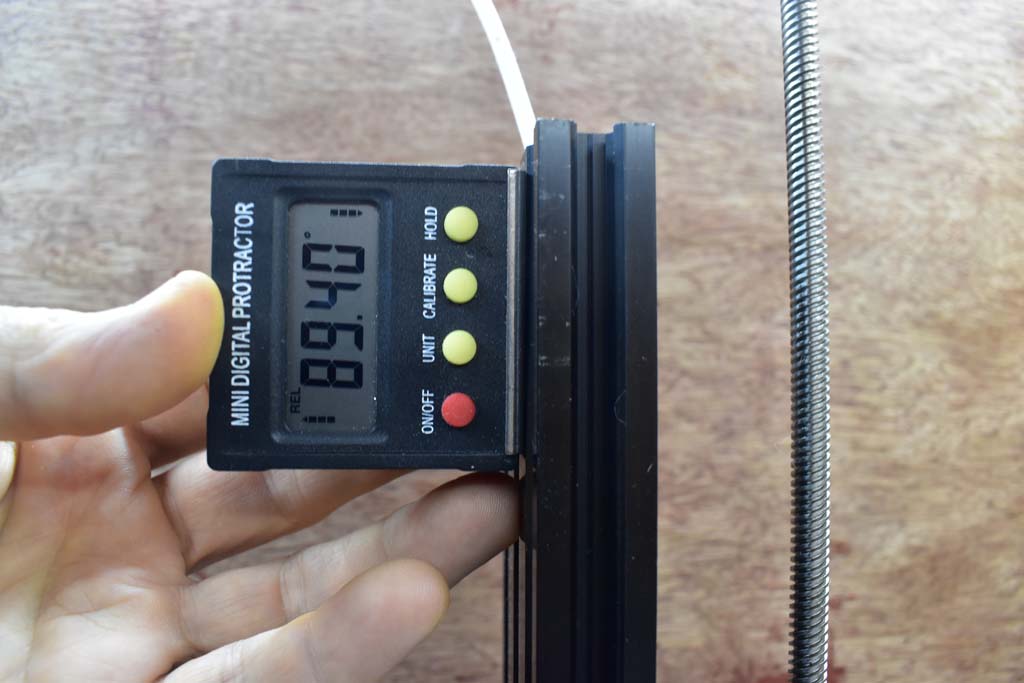

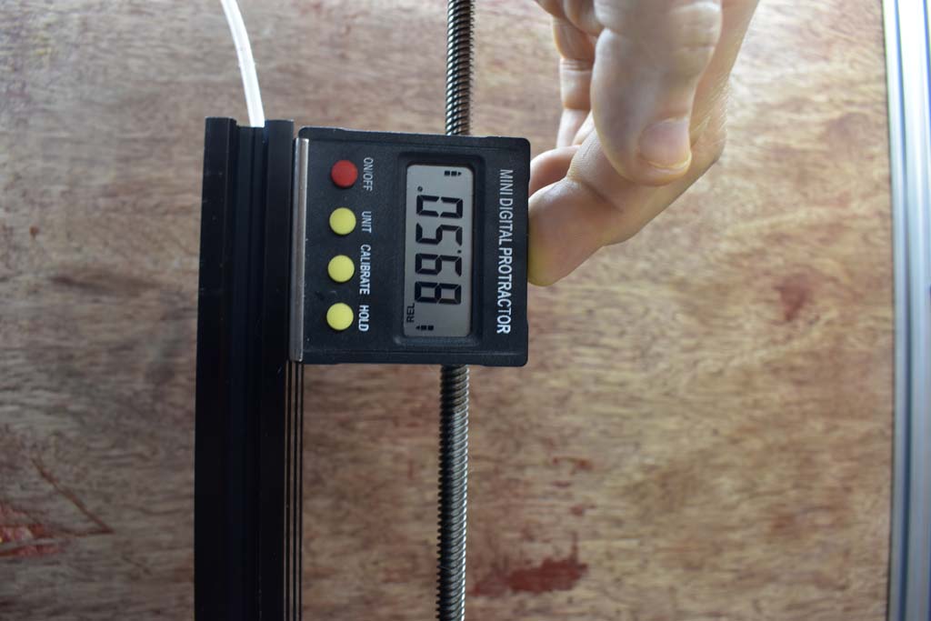

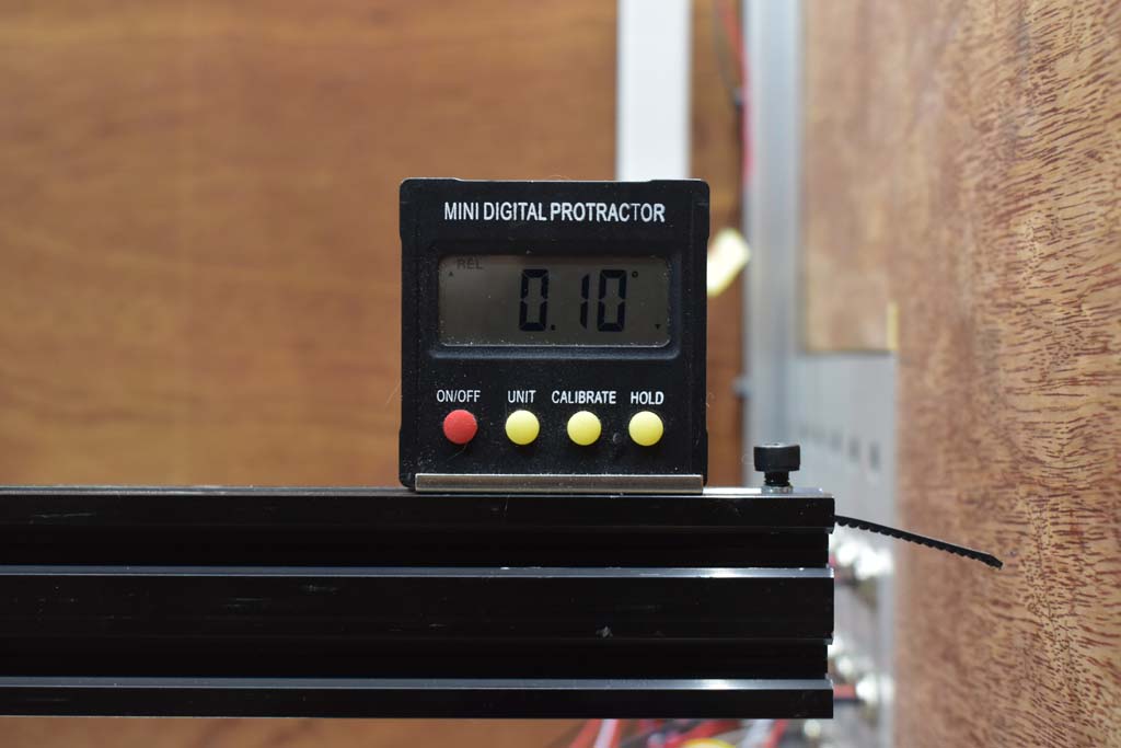

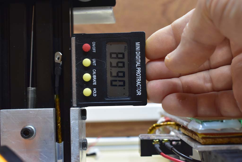

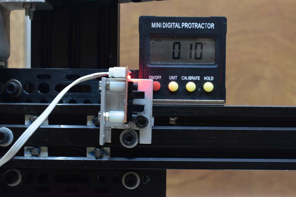

Reduction of vibrations, noise, optimization of the perpendicularity of the 3 axesInspired by
